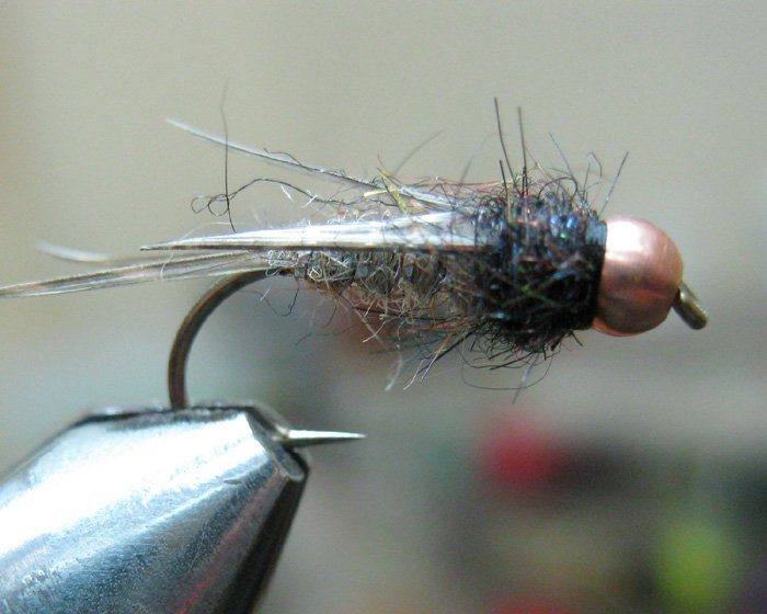

Рабочая нимфа .Модели 3-4 года .Мушка потрепана рыбой р.   Сарма ,притоки р. Лена .Автор Кочетков А.
1.Крючок  Kamasan B170 #12
2. Головка латунная .Медь .д.3.3мм.
3.Монтажная нить Uni  черная    8\0
4. Подгрузка свинцовая проволока д. 1.5мм.
5. Хвостик-биоты  т.серые
6.Даббинг  SLF Dave Whitlock Series      Sowbug Tan
7.Биоты гуся т. серые
 8..Торракс  SLF Dave Whitlock Series       Dark Stone Nymph
« Последнее редактирование: 12 февраля 2013, 22:17:04 от maverick »
