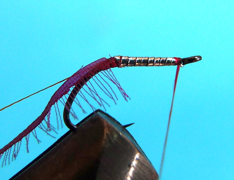

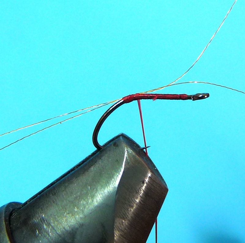

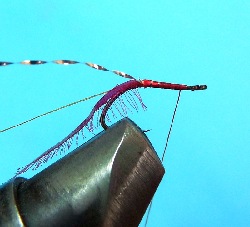

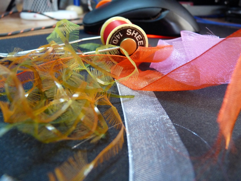

Ну вот, пока есть время с утра, решил запилить SBS омулевой мухи из лакоткани.
Материалы:
- Омулевый крючек
- Монтажка (я использовал 14/0 красную)
- Лакоткань
- Люрекс (по желанию, можно и без него)
- На хвостик пару волосинок органзы
Закрепляем монтажкой хвостик (пара волосинок органзы)
Закрепляем лакоткань и люрекс. Уводим монтажку к головке.
Люрексом делаем обмотку по телу, прихватываем монтажкой и обрезаем остатки люрекса.
Делаем обмотку по телу лакотканью. Прихватываем монтажкой, обрезаем. Завершающий узел и готово.
Подрезаем хвостик до нужной длины.
Длину хвостиков делают разную. Кто-то короче, кто-то длиннее... Я оставил длинные, обрезать никогда не поздно)

Молодец !Есть начало  !Люрекс можно с шагом положить по телу и лакоткань тоже не так плотно
Re: Байкальские мухи
« Ответ #26 : 22 марта 2015, 00:36:31 »
В легенде к степу описание идет по мере работы с материалом  т.е. хвостик должен  быть после монтажки  :)

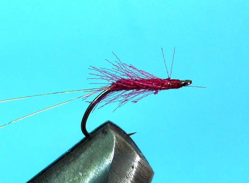

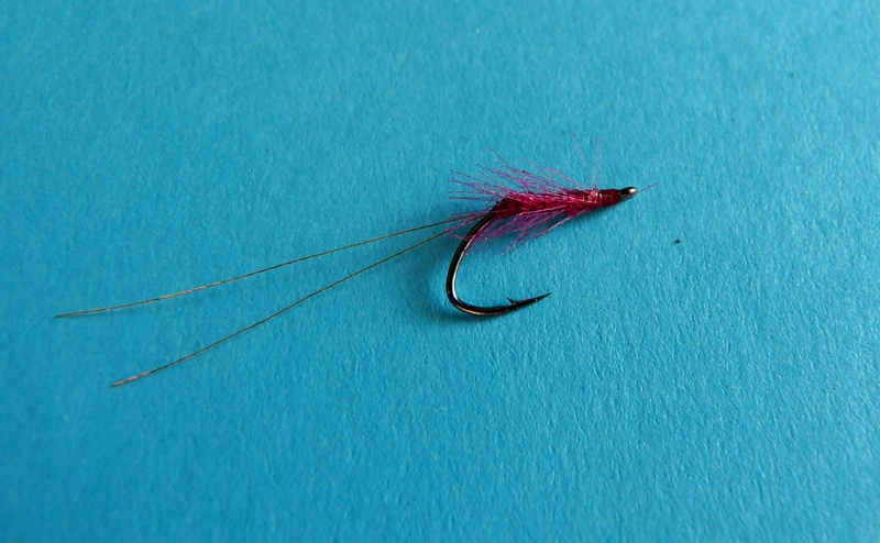

Проба лакоткани.
« Ответ #28 : 24 марта 2015, 11:51:27 »
Хорошо!Только это на мой взгляд больше "на фару"-крючок тяжелый ,толстый,хвост густой и размер ?№14?
« Ответ #29 : 24 марта 2015, 12:55:33 »
Да 14. В том году в мурино на такие ловили!  :-\
хвост проредим!  :)
