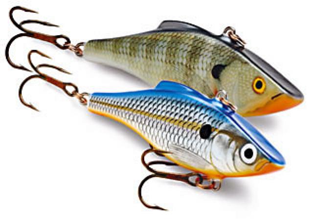

Площадь лобовой поверхности раттлина от фирмы Duel очень невелика, требуется ли какая-то особая техника для ловли на подобные воблеры?
В самом деле, от площади лобовой поверхности, плюс - от ее геометрии зависит игра раттлина - интенсивность вибрации, ее частота и порог скорости, с которой воблер начинает вибрировать. У классических американских раттлинов лобовая поверхность плоская и довольно широкая, а у Rattlin' Rapala - даже вогнутая, поэтому такие воблеры начинают играть уже на самых малых скоростях проводки.
Относительно узкопрофильные раттлины вообще играют более вяло. А вот у раттлина от Mirrolure лобовая поверхность - выпуклая, поэтому вибрировать он начинает только на значительных скоростях проводки. С такими воблерами - дело больше не в технике, а в их назначении. Они меньше всего рассчитаны на ловлю окуня и голавля, неравнодушных к интенсивной высокочастотной вибрации, и больше — на судака и шуку.

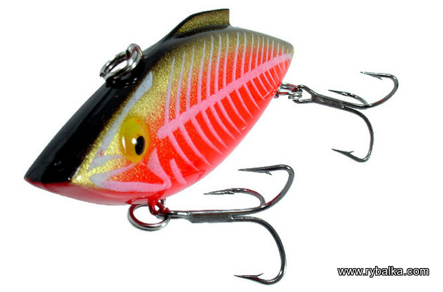

Какой раттлин (модель, размер, цвет) можно было бы назвать наиболее универсальным?
Что касается модели, то мои три фаворита это Bill Lewis Rat-L-Trap, Cordell Spot, Rattlin' Rapala, хотя и многие из моделей от других фирм работают очень достойно. Размер: если на окуня и голавля, то это, для раттлина классических пропорций, в среднем 6 см, для щуки, басса и судака - в среднем 8 см.
По цвету - уже сказано очень много слов, но вот даже те три случайно, в общем-то, подобранных для иллюстрации данной статьи снимка косвенным образом свидетельствуют о небольшой значимости окраски воблера. В одном случае, как вы можете этот видеть, раттлин почти чисто черный, в другом, хотя черно-белая полиграфия это и не передает, раттлин оранжево-белый, в третьем - кричащей раскраски Fire Tiger, то есть зеленовато-желтый. И все эти цвета сработали.
Если вы все-таки склонны уделять окраске повышенное внимание, мой вам совет: возьмите в первую очередь серебристо-белый раттлин. Скажем так: лучше других он ловить скорее всего не будет, но вот по опыту известно, что с воблером серебристого цвета при невразумительном клеве испытываешь меньше соблазнов начать искать причину в неправильном выборе расцветки, делая упор исключительно на перебор цветов.
