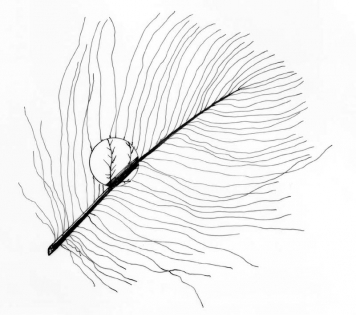

Если рассмотреть перо CDC максимально близко, то станет понятно, почему применение жидкого или пастообразного флотанта портит структуру пера, которая помогает перу оставаться на плаву.
1. A CDC Feather

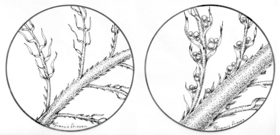

2. Если рассмотреть перо под увеличением, то мы увидим на бородках пера не большие отростки, похожие на скрученные микробородки, благодаря им площадь соприкосновения с водой увеличивается, вот по чему сухая мушка хорошо держится на воде.
3. Рассмотрев перо еще под большим увеличением можно заметить ленточки из пузырьков обволакивающие бородки пера.
