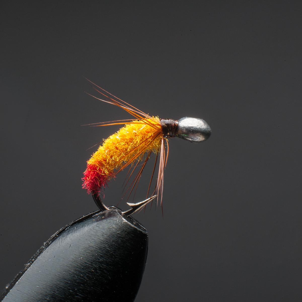

Зимне-весенняя мушка "Макака "
 1.   UNI Монтажная нить Nylon 70 denier flat 200y White
Наматываем на крючок и фиксируем петлю у загиба крючка
2.Даббинговая петля VEEVUS Монтажная нить 10/0 100 m HOT ORANGE
3.Даббинг в петле  -любой красный даббинг +WAPSI Даббинг Antron Sparkle Dubbing BRIGHT YELLOW (или любой другой  желто-оранжевых оттенков )
Равномерно укладыем в петле  даббинг.Кол-во волокон ниже среднего.туго скручиваем .
4.Подслой на нитке UNI Монтажная нить Nylon 70 denier flat 200y White -любой светло-зеленый (антрон ,шелк)
Формируем подслой на прозразной нитке   UNI
5. Сформировать тело из материала в  даббинговой петле .Расчесать ,подстричь .
6.Воротничок -коричневое перпо петуха .
7.Головка черная .
Возможные цвета даббингов как отдельно так и с добавками минимального количества другого даббинга
