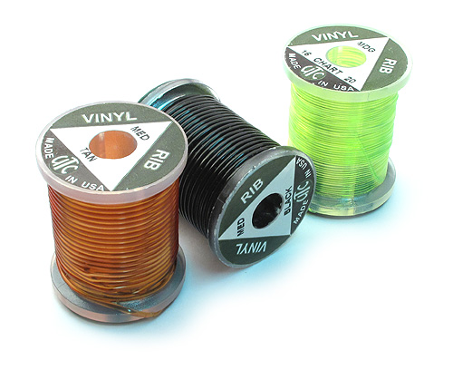

Материалы для изготовления снинок для нимф и   грузовых мушек

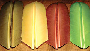

Гусиные биоты Goose Biot Strips

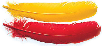

Индюшиные маховые перья Ozark Oak Mottled Turkey Quills

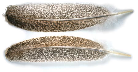

Индюшиные хвостовые перья Cinnamon Turkey Tail

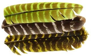

А так же маховые и хвостовые перья глухаря ,крупной хищной птицы,возможно вороны

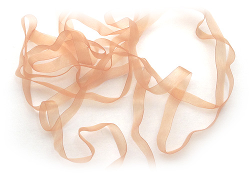

 Пленка для имитации спинки бокоплава Scud Back ,Полупрозрачная пленка Body stretch  ,Полупрозрачная пленка на подложке Thin Skin

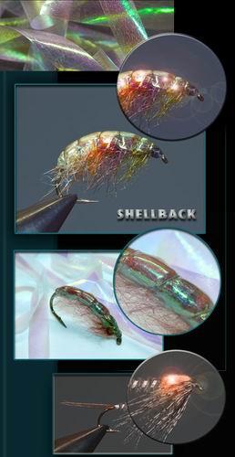

Спинка бокоплава Scud Shellback
 Spectra Flash
Материал для сегментов Vinyl Rib
 Центральные хвостовые перья фазана Ringneck Pheasant Tail
Возможны варианты из подручных материалов из галантерейных и хозяйственных магазинов(прозраные или цветные бретельки от женских бюстгалтеров ;))

Пробовал я брительки силиконовые... фигня получается... Сильно толстые они))
