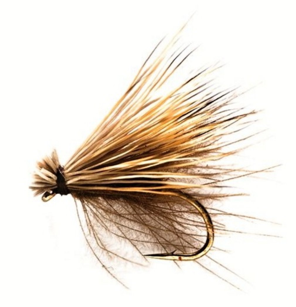

Много разговоров ,особенно в этом году , было вокруг этой мушки :
-Ловит !
-Ловит отлично !
-Крутая !

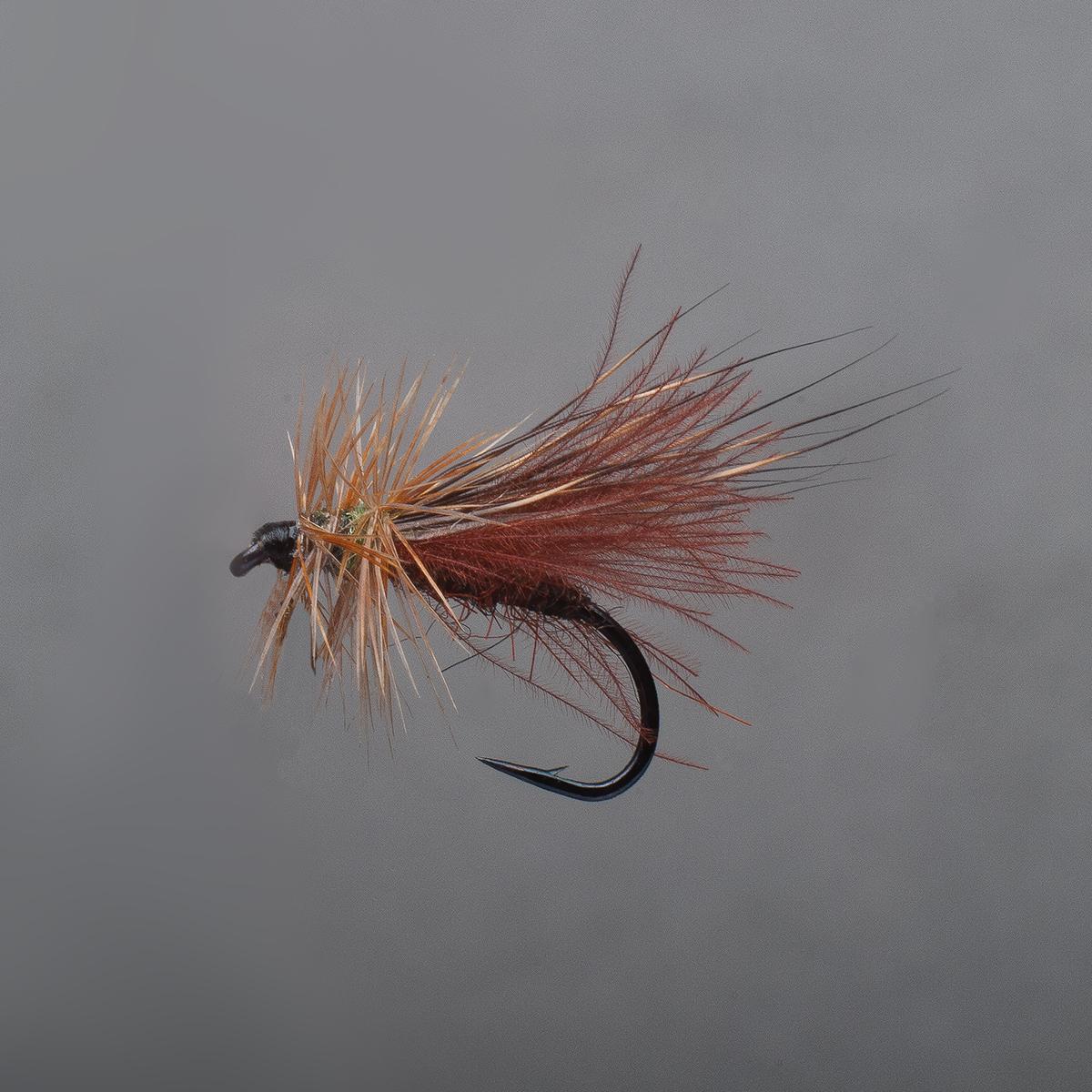

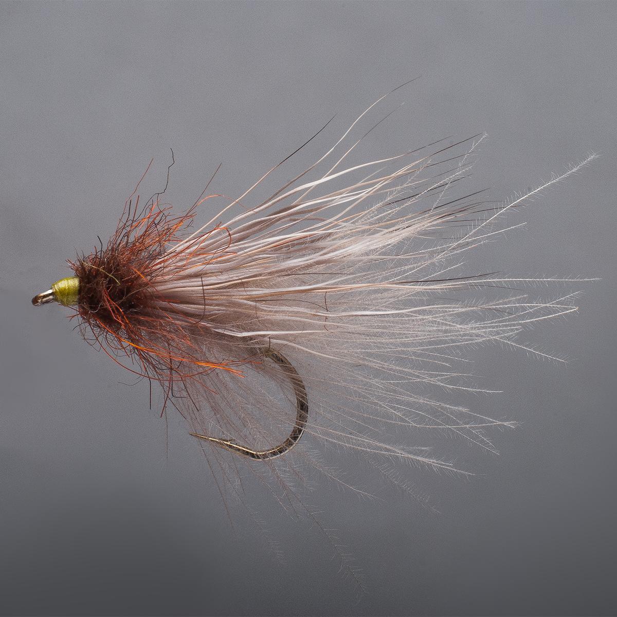

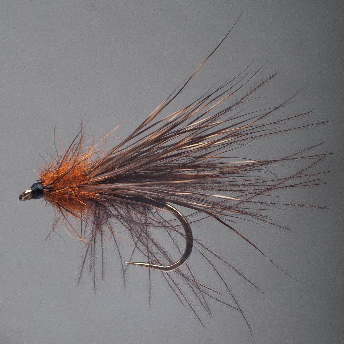

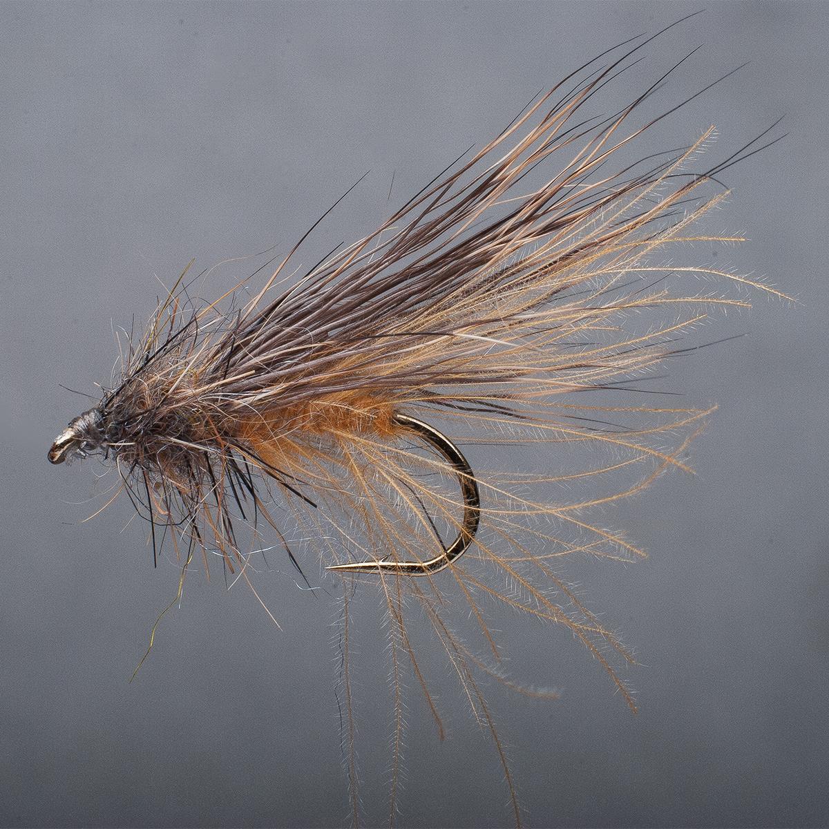

Смущало только одно-неказистая она .Лохматина какая-то .Уговорили все-таки .Связал я пару штук и попробовал на Ангаре в районе Усть Балея .Да ,результат был хороший .Но вот в других местах рыба на нее клевать отказывалась .Что это ? Чисто «местечковая « мушка или ее применение по речкам гораздо шире .Пока не знаю .Свой вариант вязал с фото Ивана Мерко так как другие фото  хорошей картинкой не обладали .Первую мушку сделал с темно-коричневым торраксом .Товарищ приносил мне для копий  ручейника с телом из синтетического даббинга Супербрайт .Даббинг довольно жесткий и мне пришлось его разбавить коричневым антроном .Так стало намного легче скручивать материал вокруг нитки .Я решил повторить это в торраксе ,но уже в даббинговой петле .Вторая мушка была уже с торраксом ярко-ржавого цвета из ости белки .Мне нравится когда жесткие волоски торчат в разные стороны .Тело из СДС решил попробовать темно-серое .

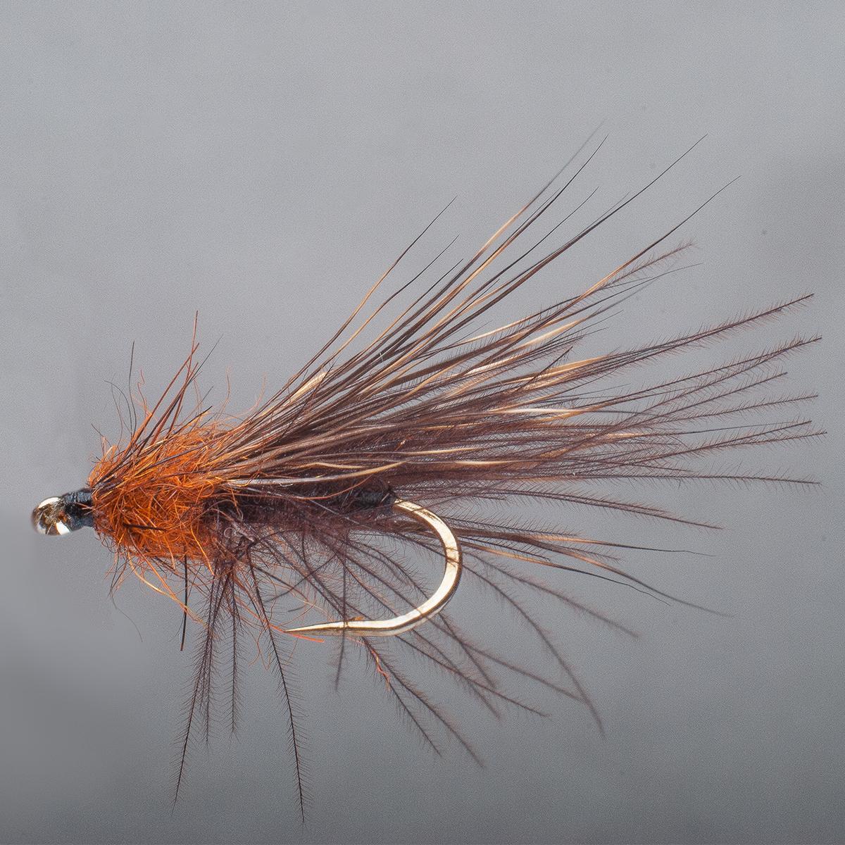

Затем связал несколько копий уже с пером в торраксе .Так мушка ,как мне кажется, выглядит более симпатичней .Еще внес одно изменение в теле мушки .Заметил ,что живой ручейник ,пойманный на месте рыбалки ,обладал не только хорошим размером (10-12) ,но и упитанным светло -коричневым брюшком .И уже перо СДС наматывалось не на монтажную нить,а на даббинг из антрона .Хорошо или плохо -не знаю .Практика покажет .
Это мои варианты ,а автор мушки датчанин  Ганс Вейленманн .
Хочу еще раз хочу повторить (для тех  ,кто в ТАНКЕ ) !Я вязал мушку  по видео с Ютуб .  .Это проще и понятней ,чем описание .Нужно было увидеть как  наматывается  перо СДС .Вижу только два варианта изменений -торракс из даббинга (что я всегда делал на своих мушках в стиле Caddis ), или перо в торраксе по монтажной нитке, или же по даббингу .Пускай это будет другая мушка !Но я так хочу и мне так нравится !
P.S. Рекомендую перо СДС подержать над паром 3-4 секунды . При  формировании тела ость сухого  пера может лопнуть

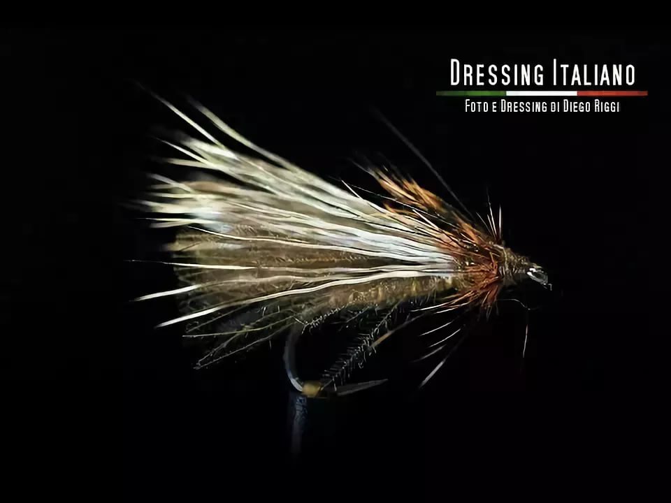

Мушка итальянского вязальщика
Мушка с сайта Флай Фишинг (2016 г.) Автор  Al.Cheh

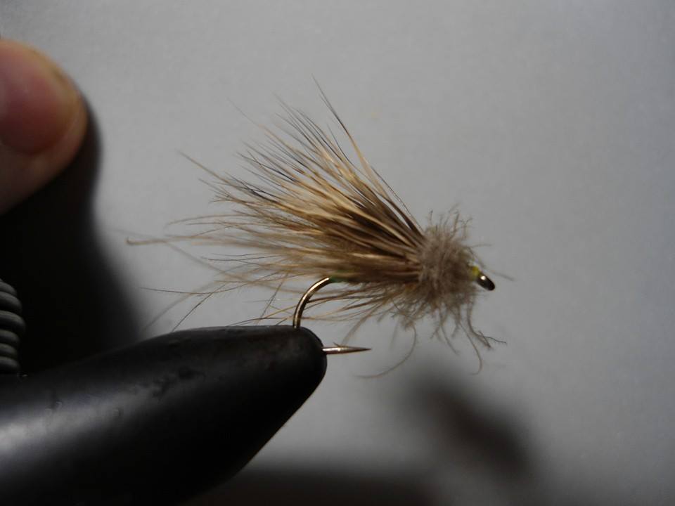

(Ссылка на вложение)

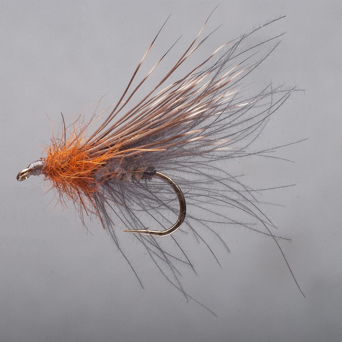

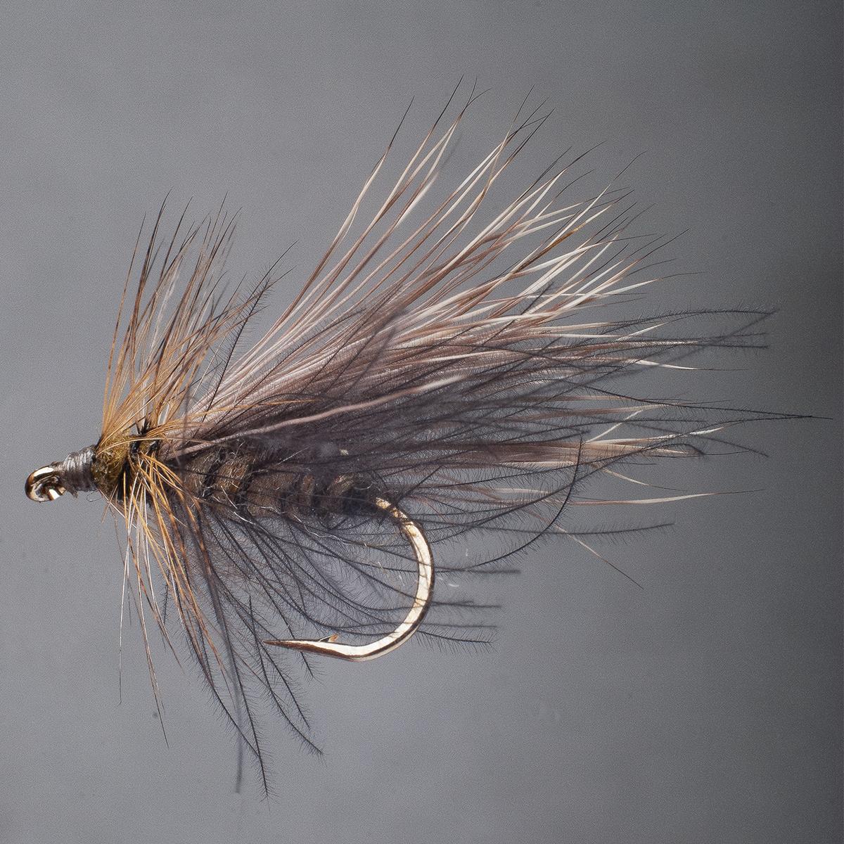

Это вязал Иван Мерко  . Я связал 3 штуки разных -две отработали отлично !Третья тонула .Тяжелый крючок .
1.В торракс добавил даббинг белки ,Рыжий  burnt orange .
2.Вторая мушка с ржаво-коричневым торраксом  .Крыло темное .А СДС для мушек взял тоже темное  Slate Gray.
Фото позже .
Вязал-то я, но по описанию Alexkostantin.
Так и не опробовал эту муху до сих пор. Все нет времени выбраться на реку... :(
