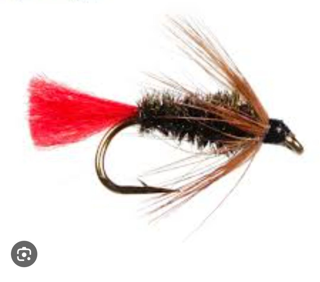

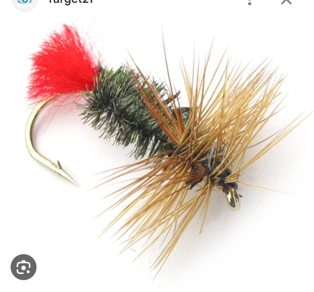

"Анатолий скажите, чем принципиально отличаются сухие нахлыстовые мушки от сибирских верховых. Можно ли использовать сухие нахлыстовые мушки с сибирскими настроями типа балды, сплетни."
Вот такой был вопрос.
Основное отличие в том, что сухие мушки должны плавать на поверхности воды. Это достигается с помощью легкого и тонкого крючка( Dry fly), материалов, которые плохо впитывают воду(+ флотант), и специальной формой мушки. Жесткий хвостик, густой ёршик и в некоторых случаях крыло из меха козы, СДС, ADW (волокна аэро драй винг) и т.д. Сухая мушка- насекомое, которое упало на поверхность воды и плывёт.
Мокрая мушка Wet fly,или верховая. Крючок толще, тяжелей. Материалы на хвостик и крыло мягкие. Общая форма тела обтекаемая. Возможно исполнение на двойном крючке и даже тройном. Верховая мушка обычно имитирует насекомое, которое всплывает. Легкий корм для всех рыб. Не улетит.

На сухие мушки можно ловить верховой снастью, но желательно иметь спиннинг с мягким кончиком и не применять силовое вываживание. Тонкий крючок может прорезать губу.
1.Фото один.Мокрая мушка
2.Фото два.Сухая мушка
