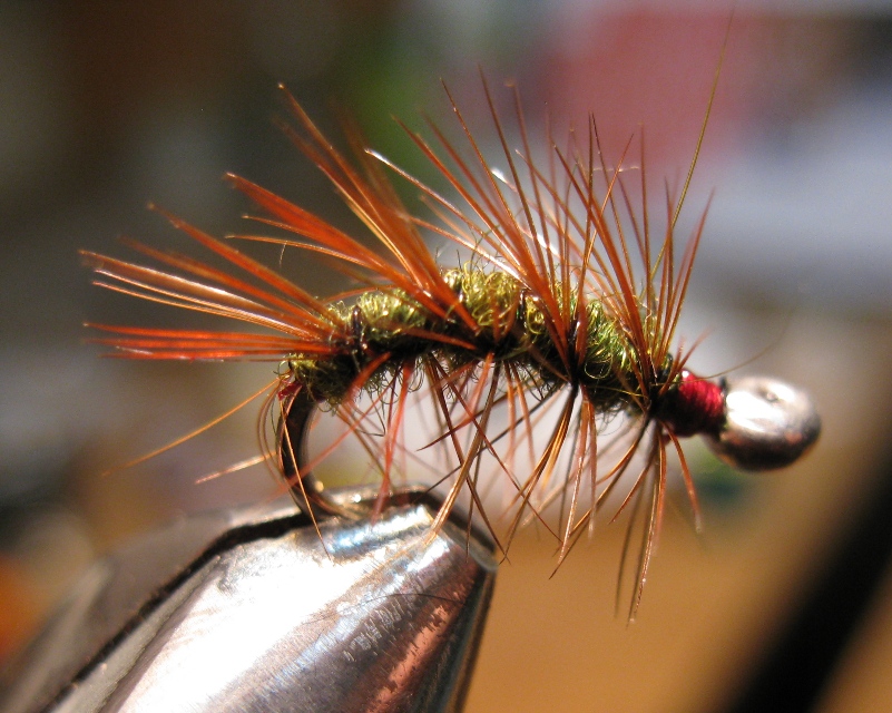

1. Нужного цвета монтажная нить закрепляется на крючке .
2.Винил Риб крепится монтажкой у загиба крючка.Предварительно кончик Винил Риба обрезается под 45 градусов . Именно эта тонкая часть синтетики и крепится к крючку
3.Формируется тело .Вариант 1 монтажкой нужного цвета .Вариант 2 при помощи даббинга нужно цвета или даже 2-х или 3-х даббингов .Не рекомендую сильно плотно  укладывать даббинг  .
4.Винил Риб с маленьким шагом обматывается по телу .Оставляем место для торракса :)
5.На монтажную нить крепим чуть -чуть даббинга ,скручиваем и наматываем в торраксе там ,где закончился Винил риб.
6. Далее крепим ость барсука (или биоты  )
7.Окончательно формируем торракс и головку мушки
Выкладываю фото и описание мушки для Ушаковки .С ершиком в торраксе св. коричневого цвета эта мушка работала и на Ангаре . Мормышка маленькая №14.Монтажная нить Chartreuse или Lt.Olive.Важен  внутренний цветовой переход от светлого к темному( переход  от загиба крючка к торраксу)есть  несколько вариантов как это сделать .Самый простой -сформировать монтажной ниткой тело и подкрасить темно -оливковым маркером часть подложки ближе к торраксу .Можно подложку сделать их светлого и темного даббинга .Само тело мушки сделано из Винил Риб оливкового цвета .Далее крепим ость барсука оранжевого цвета и формируем торракс WAPSI   SLF Dave Whitlock   GOLDEN STONE NYMPH

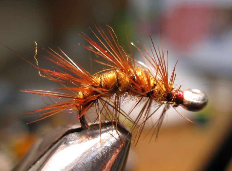

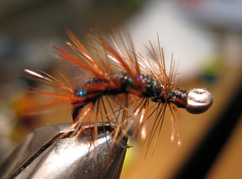

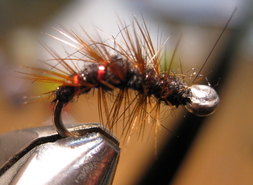

Основные рабочие мушки для Голоустной
Автор Кочетков А.Ю.
Даббинг черный .Люрекс голографический синий
Даббинг черный .Люрекс голографический красный
Дабинг -смесь  волокон желтого ,красного и оранжевого цвета (фильтр )
Оливковый даббинг
На мушках видна обмотка черной проволокой .Я так закрепляю перо .Защита от зубов хариуса и ленка .Помогает и при зацепах .У мушек рыжих оттенков можно использовать тонкую проволоку красного цвета ,у оливковых -оливковую или черную .Можно и красную  :)Далее-ваша фантазия  :)
1.Крючок обматывается нужного цвета монтажной нитью
2.У загиба крючка крепится монтажкой тонкая проволока нужного цвета
3. Закрепляем в этом же месте люрекс ,если он нужен
4.Даббинг скручивается вокруг монтажной нити и фиксируется монт . нитью у головки
5.Обмотка люрексом 3-5 витков в зависимости от размера тела мушки
5.Фиксируем у головки люрекс
6. Закрепляем  у головки перо .Внутренняя часть пера направлена к загибу крючка
7.Делаем обмотку пером по телу по направлению к загибу крючка.Это может быть 3-5 оборотов . Зависит от размера тела.
8.Закрепляем перо проволокой и делаем обмотку по телу .Крепим проволоку у головки с помощью монтажной нити и формируем головку
9.Обрываем  оставшее перо у загиба крючка .
