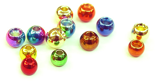

Новинка !Латунные головки BRASS BEADS
Сферические металлические головки. Служат для огрузки нимф (мушки с такими головками были популяризированы Романом Мозером - "Goldhead Nymph"). Могут применяться для изготовления стримеров и морских мушек. Сквозное отверстие в головке с одной из сторон раздрилено, что позволяет беспрепятственно надевать головку на крючок.
Различные варианты окраски: Cooper - медненные, Gold - золотистые; Metallic Black - черные с блеском, Metallic Oive - оливковые с блеском, Nickel - никелированные и т.д. и т.п.
Диаметр от 1.5мм. до 6.3 мм.

Очень хорошая новинка т.к. раньше применял Пластиковые головки радужные RAINBOWBEADS FIREFLY.Приходилось подгружать свинцом.(мушка прошла огонь и воду )

Анатолий Юрьевич, подскажите пожалуйста, как соотносится диаметр головки и ширина крючка, а также как подобрать диаметр свинцовой проволоки для определённого номера крючка.
Re: Латунные головки BRASS BEADS
« Ответ #3 : 20 января 2014, 15:19:45 »
Ты хочешь сказать длина крючка ,размер ? Или ширина загиба ?
1 - Наружная высота поддева включая жало
2 - Внутренняя высота поддева
3 - Ширина крючка
4 - Общая длина крючка
Свинцовую проволоку применял только круглую . Основной диам . 015 для крючков с № 14-10.Иногда мотал проволоку в 2 слоя .Для крупных крючков  № 8-10 мотал диам  020.Почему мне больше нравится круглый -поджать плоскогупцами  можно и горизонтально и вертикально т.е изменить форму тела мушки

« Ответ #4 : 20 января 2014, 15:49:50 »
Про огрузку понятно. :)
А вот видимо про головку сформулировать точно вопрос не могу. :(
Её же подбирают так чтобы не нарушить пропорции? А вот как?
« Ответ #5 : 20 января 2014, 15:56:01 »
Да ,все верно .Крючок  №16-14 диам . 2.5-2.8мм. Дальше   № 12   3.0-3.3-3.5 мм ,№10-8   3.5мм.-4.0мм. Есть условия когда на кр. №10 подходит раз размер 5-6-8мм.Мой товарищ применяет на Сарме  метод катящейся нимфы

А цвет головки имеет значение?
« Ответ #8 : 20 января 2014, 16:29:57 »
В некоторых случаях .Согласись ,что радужные головки или другие яркие ,это одно ,а медь ,золото ,серебро -другое :)
« Ответ #9 : 20 января 2014, 16:38:50 »
Согласен, а тогда цвет головки надо подбирать по цвету мушки? Или по какому-то другому параметру?
« Ответ #10 : 20 января 2014, 18:06:21 »
Вот на этот вопрос у меня нет правильного ответа
« Ответ #11 : 20 января 2014, 20:09:37 »
 Мои первые латунные головки были невзрачные ,темные и совсем непонятно какого цвета .Точно не яркие и привлекающие ,а скорее наоборот .Но нимфы с такими головками ловили рыбу . Даже ленчара клюнул на Ангаре .К чему я это -не обязательно чтобы головка сверкала  :) возможно надо и наоборот  .Еще думаю ,что в первую очередь головка, это    утяжеление мушки ,а уж потом,после самой мушки , привлечение рыбы .Возможно ,что в случае с радужной все наоборот  :)
