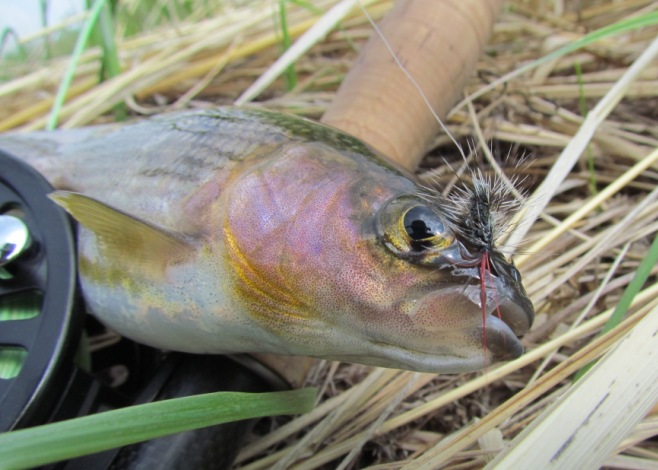

    Хочу поделиться с вами своими мушками  ,которые ловят почти всегда и везде.Все мушки простые и не сложные в изготовлении. Так и задумывалось оформить и написать чтобы у новичков не сложилось мнение ,что ловят только супер сложные и классические мушки .    Кое -что есть мое  ,но в основном измененная классика ,так называемый Variant  .Огромное количество мух ,которые можно найти в интернете ,не всегда на практике в отдельно взятых районах так-же уловисты, как пишет и говорит владелец.Об этом надо знать и помнить.Пожалуй самый лучший вариант -анализ в местах ловли .Это будет очень интересно для вас ,познавательно и поможет вам в дальнейшем как в рыбалке так и в вязании мушек. Вы смотрите за насекомыми , запоминаете их .Дома (или на месте ) пробуете вязать аналог и тестируете .
CDC Caddis V -Rusty Brown &Grey
  1.Крючок стандартный ТМС 100 № 10-14
  2.Монтажная нить черная  8/0-  16/0
 3.Тело-Даббинг темно-серый подшерстток бобра
  4.Подклылок-Перо СДС 1-2 шт.Rusty Brown
  5.Крыло-Мех оленя
  6.Ножки-Перо петуха светло-серое Gray Dun
  7.Торракс-оливковый
  8.Головка черная

Друзья ,на основе моего ,связали так называемый «Корейский вариант «.Они по национальности корейцы ,вот я и назвал так . Размер мушки №16-14 .Все по минимуму -тело ,подкрылок ,крыло .Я назывыю это -ПИЛ-КУРИЛ-БОЛЕЛ .Рекомендую -отличная мушка для рыбалки на Ангаре !
a.bykov
"Подтверждаю! Коля-кореец дал мне её на Ангаре и пошли поклёвки. До этого искупал все мухи, были редкие выходы. Мушка работает отлично."
Естественно что были и другие варианты ,но пока с уверенностью могу сказать -вторая половина лета работает  рыженькая!

Фото первой оригинальной мушки
Отличная уловистость ,отличные плавающие характеристики (без какой либо спец. сушки и обработки флотантом ).Устойчивость к зубам хариуса на 4 + :) Поймано более 50 шт .Волоски меха козы чуть-чуть повыдергала рыба.Время рыбалки -ранняя весна . Только-только  веснянка вылетела .А вот мушку под веснянку рыба игнорировала . Еще в фаворе "черный пальмер " в стиле Рэд Таг и мой  "рыжий парашют " :)
