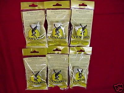

Краситель для материалов
Порошкообразные красители VENIARD™ в упаковке по 25 гр.
Инструкция по применению:
Для начала окрашиваемые материалы должны быть обезжирены. Для этого можно использовать как фирменные вещества (например Venpol), так и бытовые (можно вымыть в горячей воде с Фейри или со стиральным порошком). После обезжиривания необходимо промыть материалы в холодной воде.
Растворить примерно ? чайной ложки красителя в литре горячей воды, размешать до полного растворения. Добавить 1 столовую ложку уксуса (или эссенции, но тогда гораздо меньше).
На тихом огне довести состав до температуры около 80-90 градусов (до кипения не доводить!). Положить туда небольшой тестовый образец материала и окрасить его до желаемой насыщенности цвета. Засечь время окрашивания (обычно не более 5 минут).
Промыть образец в холодной воде. Выжать материал между салфетками или сухой тканью (удалить излишки влаги). Если насыщенность цвета устраивает, то окрашивать по такой же технологии весь материал.
Учитывайте, что чаще всего цвет мокрого материала несколько более тёмный, чем после полного высыхания.
Для чёрного и других тёмных цветов, время прокрашивания должно быть заметно большим. Так же следует добавлять в красящий состав больше уксуса.
Если красится мех, то чтобы шкурки не скручивались нужно прибить их куда-то гвоздиками (растянуть). Чтобы хорошо прокрасить длинный мех, лучше разрезать шкурку на достаточно небольшие куски.
Ввиду такой технологии изготовления, скорее всего, имеет смысл покраска сразу значительного количества материалов, а не одного кусочка.Материал копирован с сайта Флай Фишинг
