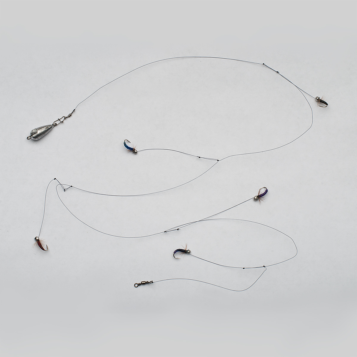

Настрой Ангарский на подледку с пятью мушками .Хариус .Для наглядности настрой связан на черной леске .
Цена такого настроя 400-450 руб
1.Вертлюжок.Я выбираю маленький .Снасть должна быть аккуратной и по возможности без лишних петель и фурнитуры .Может запутаться в любой момент ,а на морозе распутать сложно и в сумерках (утро -вечер ),когда самый активный клев.Если распутать нет возможности -меняю настрой . Всегда в запасе 4-5 шт .
2,Расстояние между мушками у меня 14-15 см .
3,Длина поводков с мушками 5-7см,диаметр лески 0.14-0,16 мм
4,Основная леска диаметром 0,18 -0,20мм.На зимние удочки для Ангары мне хватает 10 метров на катушке.
5,Леска на настрое диаметром 0,16-0.18мм
5,Крепление поводков к основной леске может быть разным. Я делаю обычную затяжную петлю.Т.е. мои мушки не меняются на настрое .У меня с собой всегда 4-5 готовых удочек .Я просто меняю удочки с разными мушками .
6. На конце настроя маленький вертлюжок с карабином .Это очень удобно -меняю вес грузика по условиям на рыбалке .Мои основные веса грузика -6,8,10 гр.Но! Большие веса желательно иметь с собой всегда -20-30г.
