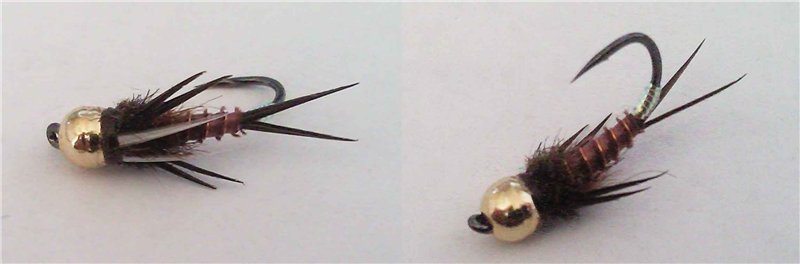

Gold Head Nimph Vr.
Крючок: Kamasan B110 #10 (#12)
Латунная головка: Brass Bead 3.3mm (2.8mm)
Подгрузка: Cвинцовая проволока 0.75mm/030 (0.5mm/020)
Монтажная нить: Danville red
Тело: Dave Whitlock SLF dabbing (Red Fox Squirrel Nymph)
Торакс: Ice Dub Peacock (темно-зеленый)
Спинка: Биот пера гуся
Хвостик (ножки): перо куропатки
Шаг 1. Одеваем на крючок латунную головку.
Шаг 2. Наматываем 5-6 витков свинцовой проволоки. Наносим капельку лака.
Шаг 3. Сдвигаем плотно к головке свинцовую проволоку.
         Даем лаку подсохнуть.
Шаг 4. Делаем подмотку, тем самым закрепляя свинцовую проволоку
         (можно монтажкой или другой ниткой).
Шаг 5. Обрезаем нитку, оставляя кончик 3-4мм.Плоскогубцами
         немного расплющиваем свинцовую проволоку.
Шаг 6. Крепим хвостик из пера куропатки.
Шаг 7. Крепим спинку - биот из пера гуся.
Шаг 8. Крепим проволочку, которая будет фиксировать спинку.
Шаг 9. Формируем даббинговую нить.
Шаг 10. Наматываем тельце. Хорошенько расчесываем в разные стороны.
          И аккуратно подстригаем.
Шаг 11. Прикладываем спинку к тельцу и фиксируем монтажной нитью.
         (можно предварительно внутреннюю поверхность биота помазать лаком)
Шаг 12. Закрепляем спинку проволочкой. Чтобы спинка не сползала, прежде чем положить виток,
          придерживаю спинку ногтем.
Шаг 13. Проматываем спинку почти до самой головки. Потом отгибаем назад и опять фиксируем.
Шаг 14. Формируем торакс. Если даббинг жесткий, как в данном примере,то используем
          даббинговую петлю. Расчесываем и аккуратно подстригаем.
Шаг 15. Из пера куропатки формируем ножки.(Ножки - это не только составляющая мухи,
           но и элемент горизонтальной стабилизации в воде на течении)
Шаг 16. Закрываем место крепления ножек даббингом.
Шаг 17. Отгибаем биот вперед к колечку, и фиксируем. Получаем чехлик,
          имитирующий зачатки крыльев.
Шаг 18. Обрезаем все лишнее. Делаем финишный узел. Наносим на узел лак.

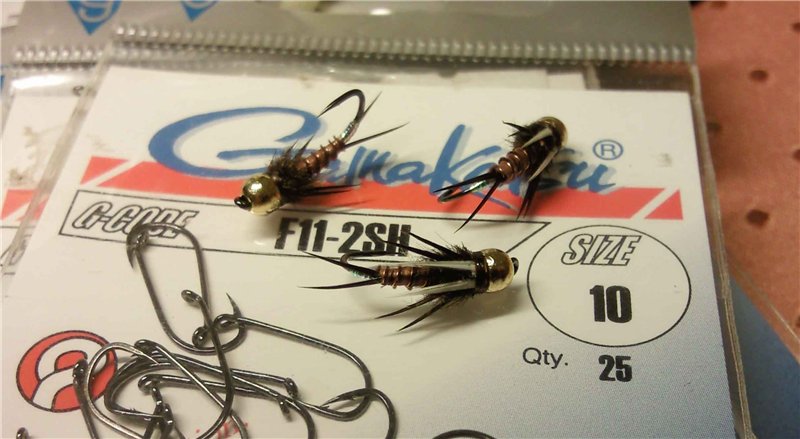

Тоже люблю с биотом работать .Даже на Ирк Море маленькие мушки "под бормаша" на УРА сработали
Вот ,понравились мушки с сайта Мушки  .ру Автор Виталий Клецк
Prince'ssa-stonefly
крючок укороченный gamakatsu f11-2sh №10
голова вольфрам 3,8мм
хвост, лапы, крылья гусиный биот
по телу биот индюка усиленный медной проволочкой (тело конусное монтажкой без доп. подгрузки)
грудка даб в цвет тела LCS 100 (что за он не знаю на пакетике маркером написано Smile)))... думаю подойдет любой нимфовый
на жопке "блестяшка" из Uni-Mylar
