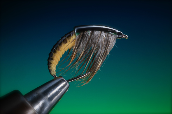

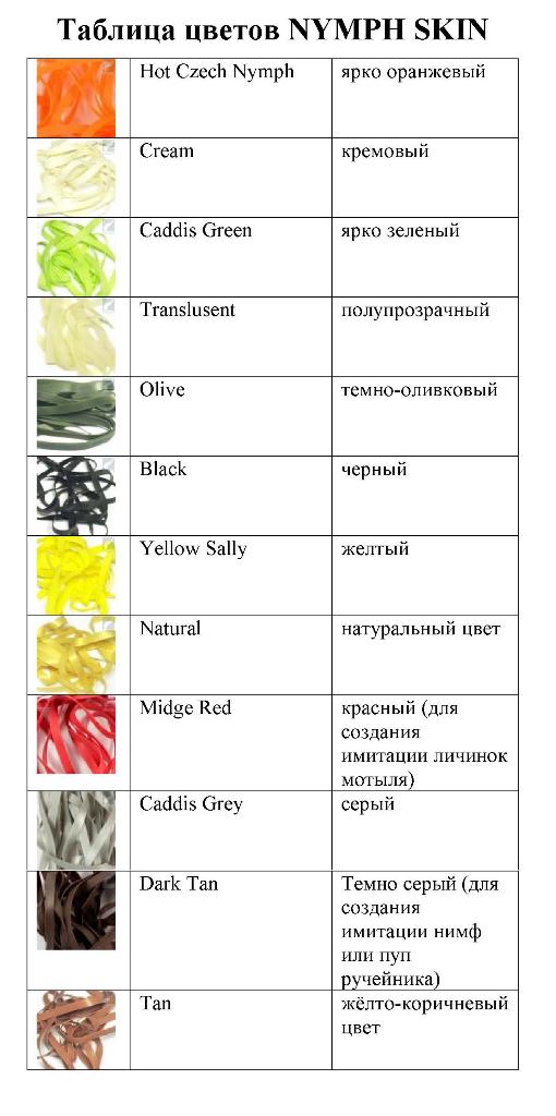

NYMPH SKIN - эластичные полимерные ленты применяемые для создания тел нимф, а так же чехлов зачатков крыльев. Материал выпускается двух типоразмеров - 3 мм и 4,5 мм, оптимизированных для использования с крючками размеров 12-18 и 6-10 соответственно. Перед фиксацией на цевье рекомендуется обрезать край пленки под углом. При намотке перекрытие витков - порядка 50%. Для получения более выраженной сегментации перед намоткой рекомендуется предварительно окрасить один из торцов пленки водостойким маркером. Объемность наматываемого тела регулируется степенью натяжения полоски материала при намотке.
Материал отлично окрашивается и тонируется водостойкими маркерами
Как работать с этим материалом можно посмотреть здесь http://thefeatherbender.com/2013/02/10/step-by-step-tutorial-for-the-ammonite-nymph/
